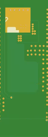

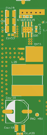

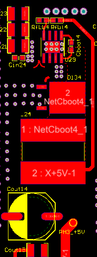

我使用tps5450做24V转5V,当电流达到2A时,温度到达100摄氏度,请问有什么办法解决吗?
肖特基二极管使用SBRD10200TR时,发热更严重,后更换为SS10100,发热为2A时,接近100摄氏度。板子为2层板

首先你需要确认转换效率,按照你的设计输出10W, 效率接近90%, 功耗在1W左右,环境温度25℃,即便所有功耗都消耗在芯片上温升不过50℃左右,实际上还要扣掉电感,和肖特基的温度,所以芯片实际温度不应该超过50℃。
如果你确认效率是90%, 代表电路没有问题,就说明layout上导致热阻特别大(可能超过100℃/W), 建议你参考datasheet layout,Powerpad的面积要足够大,太小可能导致散热不好。(一般推荐四层半,中间层可以用作GND, 热阻会小很多)
肖特基二极管实际上也可以借助Pad散热,所以layout也建议参考datasheet (肖特基也要注意散热,包括本体)。
(整体上确认,layout不是很好)
