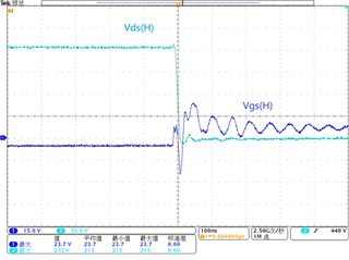

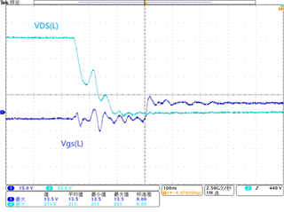

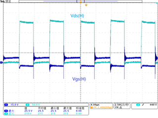

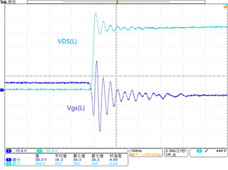

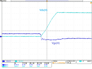

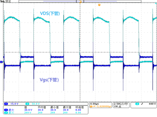

专家您好:
       我的下管可以实现零电压开通,如图2所示。但是关断的时候VgsL)和VDSL)震荡比较大,如图3所示。
1
2
3
上管可能没有实现零电压开通,如图4所示,可能是Vgs(H)震荡的原因,关断波形很正常。
4
