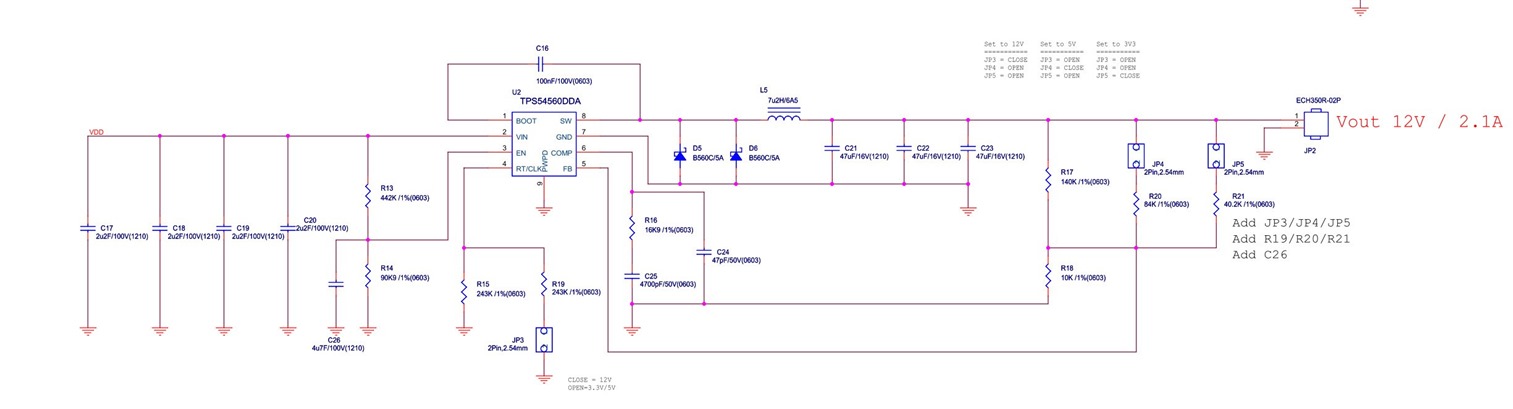

我這邊有一份TPS54560 電路
我看不懂的是 為何JP3接上去以後 會給12V用 JP3不接的畫就不能給12V嗎? 我看電路如果不考慮RT值上多少 VO=(1+(140/10)) x 0.8 =12V
那為何JP3要接上這電路才能給12V用?

J3只是改变工作频率,不会改变输出电压。 同时这个芯片如果你改变频率,改变输出电压,都是建议同时改变comp补偿电路,否则容易造成环路不稳定,导致输出纹波偏大。

我上面已经回复了: J3只是改变工作频率,不会改变输出电压。 同时这个芯片如果你改变频率,改变输出电压,都是建议同时改变comp补偿电路,否则容易造成环路不稳定,导致输出纹波偏大。
