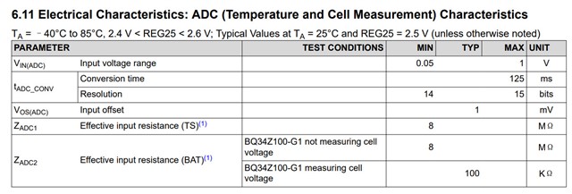

bq34z100g1评估板可测量到的最小的电流和电压是多少呐
您好,数据手册的电器性能表有说明
感谢您的回复,可能我想问的是最低能测到多大的电流,就比如电池放电时电流可能是1ma,或100ma等,就电流低到什么程度才测不到
您好,请参考下面链接的内容
