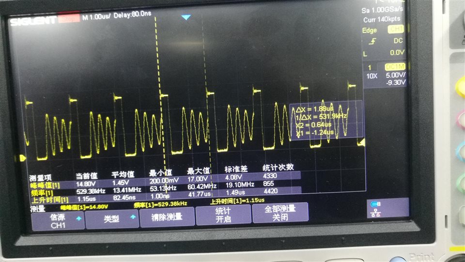

- LMR16030SDDA 这个芯片没有短路保护功能,用电子负载测试短路功能,短路后输出变为了0.448W, 输入是3.6W,其余的功耗都在芯片上,一直很烫,12V 供电5V输出,电子负载短路后输入电流变为0.27A, 负载0.16V/2.945A, 功耗全部消耗在芯片,持续发热
- 负载撤销时,输出恢复正常。
- 请问这是正常的短路保护机制吗?下面为SW-PIN开关波形

短路保护输出电压为0, 电流是跳动正常,看频率下降为1/2,1/4,1/8.
此时芯片发烫正常,只要确认一下芯片散热没有问题即可。
