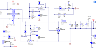

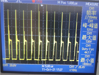

用UCC2897A做有源钳位正激,42-57V输入,24V输出,变压器次级做的是自驱的同步整流
发现Q15的DS之间有一个130V尖峰导致电感发烫严重
调整RCD值无法把尖峰降下来,请问有什么方法可以降低此尖峰?

输出电流大多? 按照你同步整流的设计,不建议过大电流,例如大于5A. 如果电流比较大,建议用其他方式同步整流,注意MOS驱动,因为你的设计驱动能力偏小。
如果你本身电流很小,尝试将C100, C27改为100pF看看。
如果仍然没有改善,再确认一下变压器设计,以及变压器第七脚的走线,走线宽一点短一点。
输出电流是3A,驱动GS波形正常,就是Q15的DS之间尖峰太大,导致输出电感L5发烫严重,请问有什么办法可以解决呢?

但是从波形上看确实应该是开关造成的,但是130V太大了。 TI的参考设计:https://www.ti.com.cn/tool/cn/PMP4752 设计都没有snubber电路,从其提供的波形看也是有尖峰电压的,这是相对很小。 测试初级侧的MOS,和参考设计对照一下看看?是否也有很大的尖峰。
对照电路,将C100去掉看看。
UCC2897A出12V我也做过一款,尖峰是很小,不存在这个问题,就是出24V的时候尖峰电压大,初级侧一直有钳位在110V左右,不存在尖峰,去掉C100情况无改善

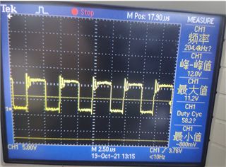

如果是前者仍有可能是变压器问题,如果是后者,再来调试MOS驱动,能将驱动波形放上来看一下吗?
将Q13和Q15修改为二极管整流,发现无法带载,带载之后电压掉下来 。 同步整流Q15的GS波形
Hi
这个波形看起来好像没有问题。

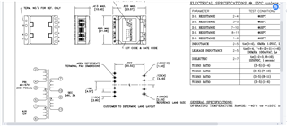

直接参考这个设计: https://www.ti.com.cn/tool/cn/PMP20878
在零件表变压器厂商网站找一个变压器规格书,如果找不到就到美国E2E上要一下(这个是第三方设计,我们没有变压器规格书,但是美国那边可以要到的:https://e2e.ti.com/
电路上如果没有问题的话,只能先确认变压器。变压器匝比不应该是1:1.
按照TI提供的原理图和BOM,变压器的变比确实是1:1
这是demo原理图变压器规格:
按照原理图的接法就是1:1匝比输出。

有没有不用同步镇流,直接先焊接2个肖特基做全部镇流看一下效果?(主要看这个时候是否也有很大的电压尖峰)
用两个肖特基空载的时候不存在尖峰,带载3A还是会有尖峰产生,峰值和同步整流差不多,唯一区别是同步整流空载也存在尖峰
变压器的变比是按照TI推荐原理图做的,漏感也很低,不知道哪方面还会有问题?
HI
根据变压器特性,输出电压和输入电压之间的比例关系,输出出现高电压上冲,输入也应该有对应的上冲,但是你这边没有测试出来,并且输入看起来没有问题,所以我认为问题来自变压器,并且通过肖特基整流排除了是同步整流导致的问题。
