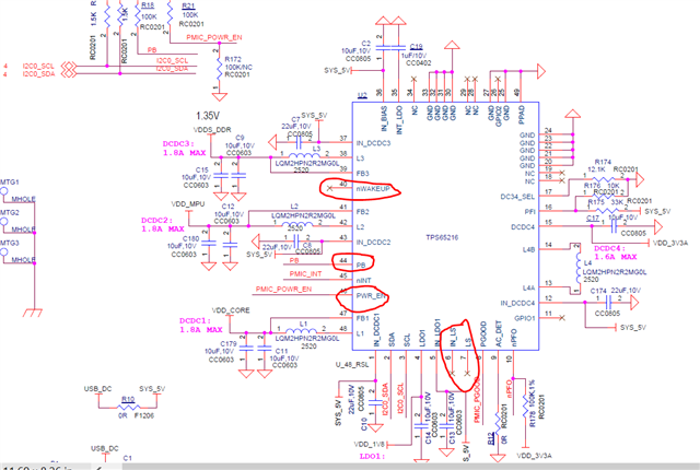

TPS65216: 一些功能pin脚的配置
Part Number: TPS65216
 1. Pin 40: nWAKEUP,不使用这个pin会不会有问题?如果不使用,那么像下面这样设置,对吗?
2. Pin 44 :PB,客户不使用该功能管脚,请确认该管脚是否正确接线。
3、引脚4:PWR_EN,这个功能引脚是这样设置的吗?
4. Pin 6和Pin7,不使用会不会有问题?如果不使用它们,那么如下设置它们,对吗?
  • Hi
        按照你的设计,就是将所有的启动信号直接拉高直接启动芯片,这样是可以的,但是不被建议,一般是有独立控制的( 都有外部上拉,就是说芯片控制上没有外部控制下处于拉高的)
       INLS/LS如果不用直接悬空是可以的,这个是个load switch控制。
