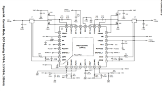

关于TPS5122a的文档中参考电路figure54,想知道图中的Lx、Rs、Rx、Rc、Cx这些值是怎么算出来的。文档中关于L的计算公式是
L= (1/(0.33Ioutmax&fsw) )((VIN-Vout)*Vout/VIN)
按照这个公式,文档中figure54中,f=330k,VIN =12V,Vout = 5V ,Ioutmax = 8A,这样算出来 Lx=3.3uH,和文档是符合的。
然后文档关于Rs、Rx、Rc、Cx计算如下:
Cx*(Rx//Rc) = Lx/Rs
Iocl(peak) = Vocl / Rs *((Rx+Rc)/Rc)
现在我的理解,5V输出中图54中给出的Rx=7.5K,Rc= 4.3K,Cx=0.1uF,Rs =10.5mR,这些值是怎么通过上面的两个公式推导出来的。
比如,我在设计的时候,我现在知道的是VIN=24V,Ioutmax = 20A ,根据电感公式能算出Lx = 1.7uH,但是Rs、Rx、Rc、Cx这四个值要怎么推导呢?

        仅仅这两个公式无法计算出这些值, LX,Rs, locl(peak),Vocl 都是已知量,然后需要固定一个量就可以计算其他参数,例如这里Cx选择0.1uF, 其他就都可以计算出来了。
  • 按照这样的解释的话,图54的原理图中,能理解成Lx=3.3uH,Rs=10.5mR,Iocl(peck)=1.5*Imax~1.7Imax = 1.5*8~1.7*8 = 12~13.6A(这个值是否取均值12.8A即可),Vocl = 60mV, 这几个量是已知的,选择Cx = 0.1uF,按照上面的两个公式计算出Rx,Rc。但是按照这样计算的话,这两个值也和图上用的值对不上的?

       按照图54的参数和计算公式,基本是吻合的。选电阻值是最接近计算值的,不一定是完全一样的。
       2个公式不可能结出3个参数,所以必然固定一个参数来算。
  • 你好,如果我L选择的是伍尔特的7443556190,额定电感  Ltyp = 1.6uH,  最大L= 1.9uH,Rdc = 1.2mR,我现在5V和3.3V输出最大电流希望是20A,那Rx,Rc和Cx的取值是多少呢?   按照我的理解,我Rc没接,Cx= 0.1uF, Rx=10K,这样输出波形不对,空载的时候也不是固定的占空比,占空比在变化的,麻烦帮忙计算下这几个取值,频率用的是300K。
  • Hi
       按照上面公式计算出来电路异常吗?如果不用分压的方式更加简单。(Cx选择0.1uF)
       空载波形,要看你选择的模式,如果是CCM模式那就是正常的方波,如果是其他模式,就不要看占空比了,主要看输出电压。
