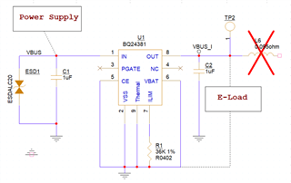

你好,我司現有個設計,使用BQ24381 ,但實測下來, 關於OCP 與Spec 不符 ,所以想請教是否哪邊有誤?
- 此為替代料(原使用BQ24308 ,且以量產,因為LT 太長,所以選用BQ24381來取代(Pin To Pin) )
2. 測試OCP 方式如圖 ,但測得的電流為2.2 A 才作保護 ,(跟Spec 有點不符?)
3. 我的OCP 測試方式如下圖: 所以是哪邊有誤??
謝謝
您好,OCP/OVP请参考评估板的用户手册2.4.3 CFE Load Overcurrent Protection , 2.4.4 CFE Battery Overvoltage Protection
