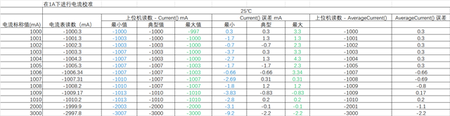

BQ27Z561: 电流跳动
Part Number: BQ27Z561
下面是我实测到的数据。使用bq27z561 EVM板,shunt电阻1mohm。电流在1A下校准。从1A开始,每次增加1mA。
有几点发现:
1. current() 读数在跳动,不稳定。
2. current()报告出来的电流值不是1mA连续的,而是间隔3-4mA,1000 -> 1003 -> 1007 -> 1010
3. AverageCurrent() 能够1mA连续增加,但反应太慢了,
其中电流不稳定是比较大的问题,我们的客户要求电流读数稳定。但是电流读数current()读数一直在跳动。
请帮忙确认一下,测试数据是否正确?这个电流读数跳动有什么办法可以消除吗?
