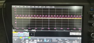

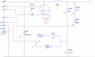

     我们采用TI LM25145 实现24V输入,5V 输出;在测试时发现5V输出电压波动比较大,频率大概在11.75KHZ,原理图和波形如下图。请问一下,出现这样的现象有什么好的指导建议呢?谢谢!

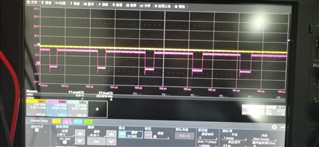

同时测量HO 输出PWM 如下图(有波动)

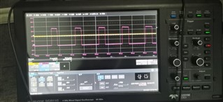

LO输出 PWM ,如下图(无波动)

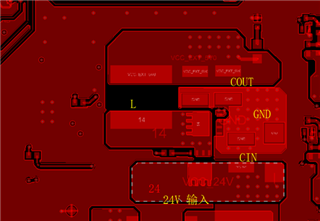

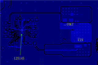

2.以下时PCB layout
  • HI
       首先用在线仿真确认一下电路,主要确认电感感量,输出电容容值(包括ESR),  以及反馈补偿(FB脚以及comp脚)
       一般开关频率的噪声建议确认layout, 低频率的噪声先确认一下环路补偿。
