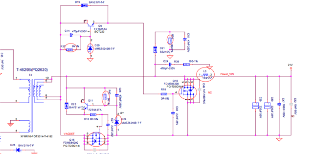

您好,关于TPS2373-4+UCC2897A 隔离PD输出12V/5A是正常(变压器是2:1),把变压器调成1:1比例输出24V/3A, 变压器很烫,检查波形发现变压器输入端有130V/1US毛刺,请问这个问题该怎么解决
Hi
直接参考这个设计: https://www.ti.com.cn/tool/cn/PMP20878
在零件表变压器厂商网站找一个变压器规格书,如果找不到就到美国E2E上要一下(这个是第三方设计,我们没有变压器规格书,但是美国那边可以要到的:https://e2e.ti.com/
电路上如果没有问题的话,只能先确认变压器。变压器匝比不应该是1:1.
