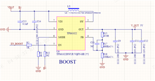

Part Number: TPS61022
你好,
我这边有个客户用到TPS61022,现在升压电路有点问题:设置输入为电芯电压,输出为5V。输出带载时电压会被严重拉低,导致功率输出达不到设计值。客户希望输出10W,目前电阻1欧姆情况下,5V会被拉低一半,导致输出功率不够,带载能力不足。请问一下,你这边有什么好的建议,谢谢!
Hi
首先需要确认电感的饱和电流是否足够,按照5w输出,85%效率, 最低输入电压3V的,输入的峰值电流就是5/0.85/3 *1.2=2.35A, 如果再留20%的裕量建议你选择2.8A以上饱和电流的功率电感。
其次输入电容尽量靠近功率电感,layout功率回路尽量小。
