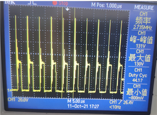

使用TI TPS2373-4的参考设计做24V/3A隔离输出,参考PMP20878的参考设计,能正常输出功率,但是电感发烫;有测试波形,电感输入端有130V脉冲。
对比TI参考设计 Test report-PMP20878的波形会明显高出很多,请问可能是哪个参数出现问题了?
Hi
电路是参考TI的,变压器也是按照TI规格书做的,同步整流改为全部整流电路正常,依旧有高电压脉冲,但是电路是参考datasheet的,所以认为是变压器绕制的问题。
