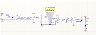

LMZ14203: 上电后输出电路。
Part Number: LMZ14203
我们公司使用LMZ14203输入24V,输出5V,在上电过程中输出短路或没有输出,是什么原因。电路图如下:
  • Hi
       确认一下是芯片Vout脚对GND短路? 还是输出的稳压管击穿?
       如果是前者的话,是芯片内部MOS击穿,主要确认负载,是否开始工作时负载特别大,例如输出本身就短路之类。layout上Powerpad是否对GND焊接良好?
       另外如果要好的板子,用示波器测试输入启动瞬间的电压?
       在测试中不要用带电插拔, 也不要在输出增加电压。
       如果是无输出,没有短路? 确认一下芯片焊接,相关信号如EN, 做启动测试,看Vout起来过没有,如果没有反应,信号正常焊接正常,就是芯片坏掉了。
  • 短路是Vout与地短路,用示波器测试过上电电压,不超过芯片的最大电压。
  • Hi
       上面提到的其他问题,有确认吗? 我需要更多的信息才能确认问题。
  • 之前已经测试过,短路是Vout与地短路,用示波器测试过上电电压,不超过芯片的最大电压,负载不是很大,波峰焊最高温度250度,焊接没有问题。
  • HI
       示波器测试过上电电压,不超过最大电压,但是有没有明显上冲呢?
       大部分问题都注意到了,不应该有异常才对。
