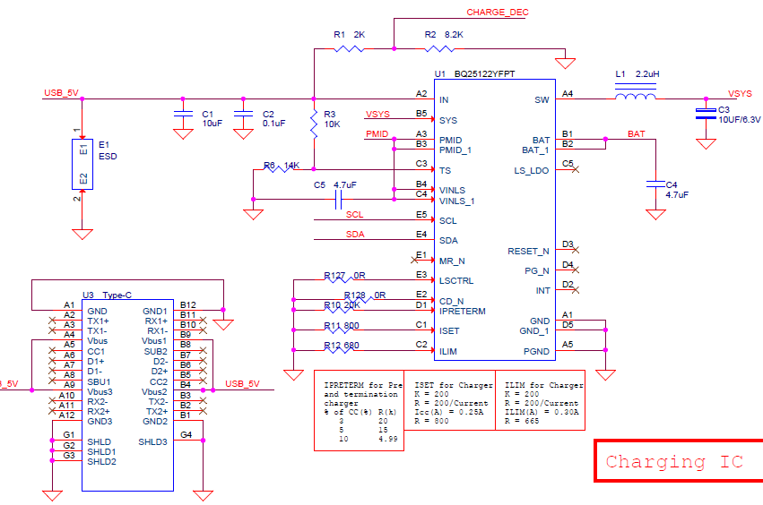

hi ,如图所示,Ti25122芯片的PMID管脚理论上可以从USB 5V和BAT供电,部分样机仅有USB 5V时,PMID无法正常输出,电压仅有1.8V,需要先将电池接上再上USB 5V才能正常供电
Hi:
PMID管脚理论上可以从USB 5V和BAT供电,部分样机仅有USB 5V时, 异常的样机确认一下PMID的电容4.7uF尽量靠近PMID脚(同样,Vin的输入电容也尽量靠近Vin脚) ,同时确认负载没有超过0.3A. 如果没有问题,确认是否是芯片问题(直接更换确认), 芯片内部主要就是LDO式的控制,不应该存在你提到的时序问题,要先电池。
