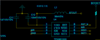

1、原来使用TPS3851H30EDRBR,是1秒喂一次狗,一一直运行正常,换成TPS3851G33SDRBR后,过10-30天会出现每8秒设备重启的问题,如果看门狗禁用设备就运行OK,芯片电路如下,请问有什么问题码?为什么换了芯片后会出现此种问题?

       在datasheet中似乎找不到H版本和G版本的差异,从你描述看是2个是看门狗信号差异,是否有做过信号比较?
       另外由3V改为3.3V,  有没有确认电源上差异造成的影响?
       这个芯片datasheet在版本描述上有些不清楚,也没有额外的文档说明,或者你可以直接在美国E2E:  https://e2e.ti.com/ 问一下,看他们是否有额外的信息。
