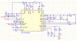

TPS55288: 电压输出范围只有0.8V-1.2V
Part Number: TPS55288
应用TPS55288做BUCK-BOOST电源,单节锂电池输入,电压3.0-4.2V,输出1-12V,目前没加负载,可以用IIC控制输出电压,0.8V-1.2V之间工作正常,但是最大输出电压只有1.25V左右,不知道原因是什么?
  • Hi
       目前你用I2C接口调节输出仅仅只是0.8~1.2V正常,这个说明接口时序正常,但仍需要确认接口时序,因为这个是输出电压调节的主要控制,也是主要影响因素。
       建议你先做启动测试,先配置,后启动,用示波器看一下输入(是否有拉低?),另外看一下输出(假设设置到5V, 我想知道输出电压是否有上去过?)
  • 谢谢回复!
    上面的问题解决了,是电源保护问题。
    现在又出了新的问题。就是比如在5V供电时,最多能输出5.6V,在10V供电时,最高能输出10V左右,不知道怎么回事。
  • Hi
        看一下是否是电源电流限制(输入电源),如果没有问题,就确认LM52288电路的电流限制和功率电感等。
