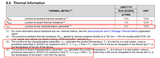

这里表格中的热阻信息是Rjb,而下方的解释却不是解释符号Rjb的意思。

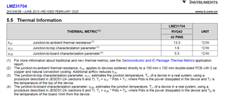

这个文档我知道 我的意思是不是这个文档里面那个Rjb标错了,因为我在与这个芯片同型的芯片规格书看到的信息如下。
所以 我觉得 是不是上图中表格里面的符号给错了。
