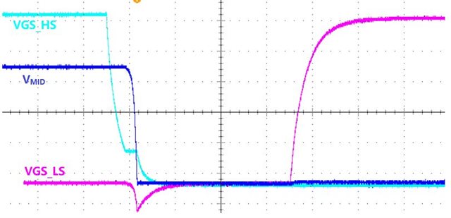

Hi expert,
我想请教一下在逆变器中,上管的驱动是否需要米勒钳位功能呢?
在知乎的一篇文章中,https://zhuanlan.zhihu.com/p/81084493
上管关闭,下管开通的过程中并没有引起上管门极电压的误触发,所以我想知道对于上管的驱动来说是否需要添加米勒钳位功能? 在什么情况下需要?
上管关闭,下管打开的过程

Hi
建议你到美国E2E上问一下: https://e2e.ti.com/
原因是TI模拟电源这边几乎没有逆变器方案,所以没有这方面的经验。
而一般的非逆变器方案,一般都是没有增加的。
所以这类信息我们也几乎是没有的,建议直接问美国那边,或许有相应的资源或者文档说明。
