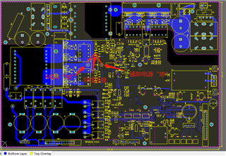

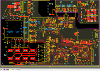

采用外部200kHZ工作频率,MOS管的驱动频率在100KHZ,驱动时,辅助12V电源受到干扰,有很大的尖峰,上下都有,请问是什么问题造成的?
Hi
能否确认电源干扰是来自输入源,还是GND?
如果是输入源,例如绕组,那就是整体电路的不稳定。
如果是GND, 一般电源驱动的GND建议选择模拟GND(不要直接使用MOS连接大电流的GND, noise很大。使用模拟GND,连接到模拟GND plane)
