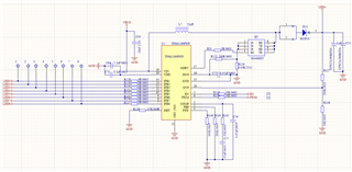

Hi Teams,
使用TPS61199芯片点亮5串58V背光,可以正常点亮。但是PWM duty从50设置成0时,背光会一直残留余光,不会消失。如果PWM duty上电前设置为0时没有余光,你们是否有遇到过这样子的情况。可否帮忙分析下什么原因会导致这样子的情况?原理图和PCB基本参考TPS61199EVM的设计。谢谢!
Hi
这个现象很奇怪,不应该这样才对,比对你的电路(和datasheet参考电路)并无明显很大差异。
按照你的测试,输入是33V左右吗?,因为PWM=0时,芯片相当于关闭,但是如果出现46V,代表芯片仍然在升压,这个时候的0%实际上并不是0%(可以只是接近0%), 你可以调整一下PWM频率看看(频率设置200Hz,如果你频率比较高的话)
