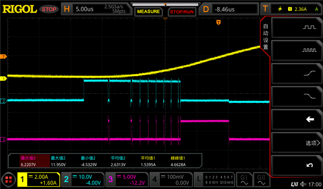

可以参考下图,HO的输出状态如蓝色信号,LO的输出状态如紫色信号。
由图可以看出,占空比在不断减小。
想请教下,出现这种情况的原因是什么?

    这个芯片有webench仿真,建议你直接用webench先确认一下电路。
一般输出电压越来越低,可能是保护掉了,重点确认一下过载。
