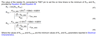

datasheet中提到这颗电阻是是决定最大Ton的,且阻值与Ton成反比。在后面的一个计算实例中提到,此电阻阻值选取由公式48、49计算出的RTH和RTL中最小的值决定。在两个公式中引用了KTH_MIN和KTL_MIN两个数据,还提到这两个数据在前面的数据表中可以找到。我根据公式和前面的数据推算出的结果和datasheet中给的结果有出入,帮忙看看是哪里出错了。
这是48/49两个公式

略微的差异没有问题的,可以按照客户实际计算的(不按照实例, 我发现经常会有一些误差的,可能是有效位之类的原因)
其次实际选择电阻阻值也是最为靠近计算值的市场现有电阻,所以实际略微差异没有问题的。
