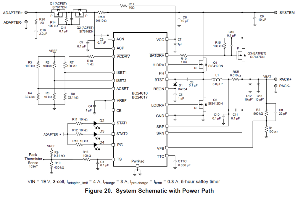

Part Number: BQ24610
我想知道配置电路中Q1 Q2 Q3 Q4 Q5的具体作用
我初步理解Q1是防止Vin短路的
Q3 是和Vout有关的
如果Vout我用不到,Vbat电池和Vin输入端不需要考虑反接,只考虑短路风险,电路可以有什么优化配置的思路,主要是几个mos管

Q1,Q2见datasheet 第19页9.3.8, 主要是防止来自电池的反向电流之类。
Q3,Q4是buck 转换的MOS.
Q5是电池对系统供电的控制MOS。
