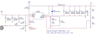

我们使用TPS54331设计输出14.3V的电路,输入电源为4S2P的电池组,电池组电压为14.4V~16.8V。
线路设计如下:
现在的问题是IC的输入电压<16V时空载状态下IC输出端电压纹波较大,拉载100mA左右输出稳定
这种情况是因为输入电压不够大造成的吗?输入电压范围改变不了的情况下要如何改善线路让输出电压稳定一些?
谢谢~~~~

Hi
在较小负载下,芯片会工作在pulse skipping Eco-Mode, 这个时候相对于CCM 模式下,纹波会大很多,好处在于效率会高很多。
如果在Eco-mode下纹波不符合你的负载需求,可以考虑在输出增加磁阻和电容构成CLC, 纹波会小很多。
但是有个问题,你需要注意,这个芯片设计建议最大duty不要超过90%, 所以输入和输出之间的压差不能太小。

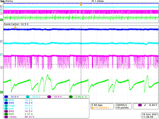

我们设计这款14.3V输出电路主要是给马达供电的,今天连接马达测试时出现以下问题:
输入电压在15.4V左右 马达PWM:100%时,抓取的波形如下:
CH1:VIN CH2:VOUT CH3:PH CH4:IOUT(电感后端)
出现这种情况是不是说明IC后端负载太大,IC已经负担不了呢?IC可以在这种情况下长时间工作吗?

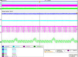

输入电压在15.4V左右 马达PWM:2%时,抓取的波形如下:
上图这种波形应该是IC正常工作时的波形,PH Duty cycle是规律的
如果我要判断IC输出是否正常是否可通过PH脚的波形来判断?
HI
主要看Iout峰值电流是否超过3A(超过3A, 芯片就会电流限制)。 如果负载是马达,建议将其输出电容尽量设计大一些,例如大于1000uF.
IC是否正常工作,直接确认输出电压是否稳定即可。
