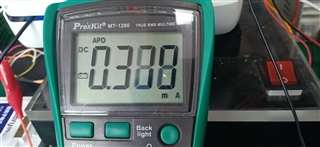

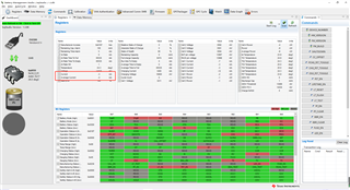

保护板静态功耗有300uA左右,但是上位机显示电流为-4mA左右,怀疑是未进行电路板偏移校准导致的;但是在bqStudio里未发现电路板偏移 (Board Offset) 校准选项,有人能回答下该怎么进行电路板偏移 (Board Offset) 校准
您好,如果遵循了所有 TI 的电路板设计指南,那么应该不会出现电路板偏移。 所以bqStudio 中不提供电路板偏移校准。
请您检查接地点是否与 TI 的设计相符。
