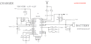

输入为5V,设置输入电流为3A,电池充电电压设置为8.4V,电池充电电流为2A。在充电到8.4V时,红灯闪烁,测试BQ25886的BAT脚的充电电流时,为1A和0之间变化,电压在8.4V到8.0V之间跳变,感 觉没有恒压和涓流的功能。电路图如下“

首先确认功率电感饱和电流是否足够?
其次确认输入电流限制是否符合功率输出?

从描述看是芯片充电充满判定出现了问题,确认一下电池电压,电池电压不应该是跳变的,而是恒定的,而芯片侦测到的跳变电压可能是因为layout之类的影响。
