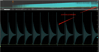

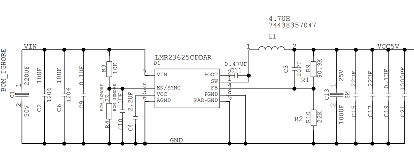

原理图如上:按照datasheet上的推荐设计进行的设计,输入24V,输出5V。测试的时候发现,在轻载的情况下,比较正常;当接一个电子负载且负载打开的时候,当电子负载设置电流超过0.2A的时候,这个片子会起不来,测试SW端,有固定的单脉冲发出。 当先关闭电子负载,灯这个5V正常输出后,再打开电子负载,能够正常带动。请帮忙分析问题出在什么地方?如何排查。 目前已经把电感更换2.2uh,C11更换0.1Uf都无法解决该问题

如果确认功率电感的饱和电流你最大负载电流的1.3倍以上,就需要确认layout: 注意输入电容尽量靠近芯片Vin脚,功率回路尽量小。
上述都能影响带载能力。

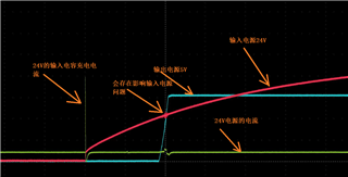

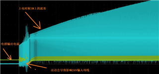

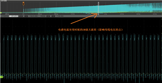

谢谢你的回复,这个问题已基本定位为电子负载的输入电容问题,在片子还没有起来的时候,电子负载打开,要给较大电容充电,片子被拉死。把电子负载换成纯电阻负载,启动时没有问题的。同时这个片子调测的时候发现另外一个问题。片子的soft star的时间较少,在启动的瞬间,给输出电容充电(140uf左右,另外后端有一个5V转3.3V的LDO,3.3V的输出电容140uf),会让输入的电源出现回沟毛刺。
请帮忙分析下电感电流出现较大突变波动是由于什么原因造成的? 这种情况除了减少输出电容,是否可以通过调整其他参数达到不影响母线电压的效果(ps:我们把电子source换成一个500W 24V输出的开关电源,这个配置不会影响开关电源输出的24V。单这个电感输出的电流波动还是存在,DC source和500W开关电源有什么区别导致了这种情况?)

适当将电感的饱和电流选一点点, 另外确认一下你选择cff是否合适?
