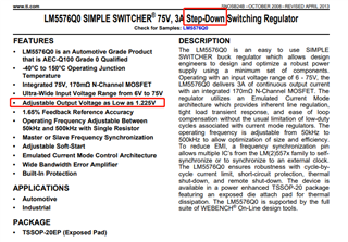

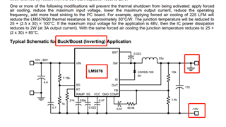

LM5576标题和内容都说它是个降压稳压源,为何手册最后的图片能够输出-10V?是不是搞错了?

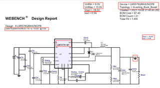

而且最奇怪的事情是,用webench online design tool来设计电源时候,6V-15V输入,-18V输出的时候,它竟然推荐了这个芯片,是不是也是错误的?
我有点气愤。我按照webench画的图,做回来的板子不能用,回头仔细看手册这个芯片应该是没有能力输出-18V的。对吗?

buck降压芯片都可以做成负压inverting buck-boost的反向输出,即负压输出。如上你提供的电路,将buck原本的输出接GND, 那么原本的GND就是负压输出。
首先谢谢你的回复,我不是说buck不能输出负电压。你能否审题呢?
我说的是我用LM5576无法输出负电压,而且我是实测的。因为不是所以的buck都能输出负电压。
我问的是:8V输入,能否输出-18V,因为18V比8V高很多(我怀疑的是LM5576它的性能),如果要回答请看完手册回答我吧

这是个75V降压芯片,如果8V输入,最小输出可以达到-67V, 所以-18V输出并没有问题。
