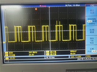

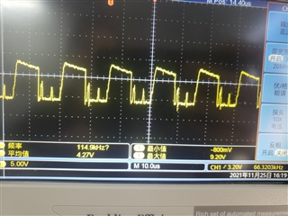

在使用LM3424过程中,
需求:输入24V,输出24v,4A。
调整RSNS为0.025,RLIM为0.03。实测输出3A
电感和mos发热严重。然后量了波形。在电感和mos栅极中都会有两个尖峰。
⇑电感波形
⇑mos栅极波形
请教这个会是因为什么原因引起的? 调整了外围的阻容,这两个尖峰一直存在。换了大的电感也是一样。
Hi
从你描述看,建议你先确认输出电容和电流回路补偿。( 按照datasheet上的计算步骤来做即可)
其次就是layout,注意功率回路尽量小。 Vcc的GND隔离出来再连接GND Plane。
