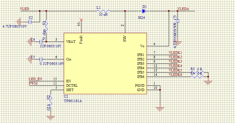

最近一直用TPS61181这个IC驱动4路10灯的背光(40个灯),但电路都是按照片IC资料上面设计的,但输出的电压一直都是3.2V,请各位帮忙看下。
输入VLED=12V
另外如有别的好的IC,也可以介绍给我一下,谢谢!!!

可以在断电下测试下Vo和SW脚的阻抗, 可以和没有用过的芯片比较,这个阻抗应该是很高的。
原因是正常状态下即便芯片不启动输出的电压应该是输入建议电感+二极管的压降,应该不会是3.2V, 也就是说输出电压有被拉低,测试上述阻抗就是确认是否是他们造成的。
