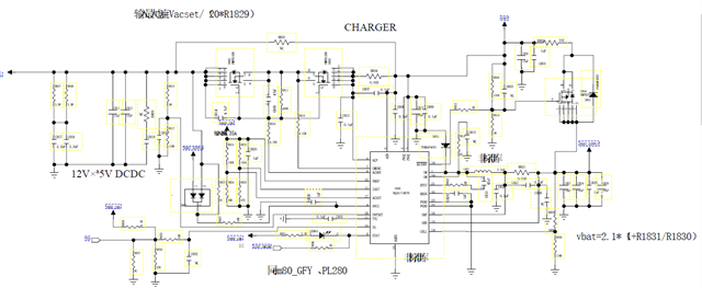

整机调试时发现充不进电,指示灯闪烁
Hi
电路参考datasheet典型电路, 按照你的参数要求略加修改即可。
启动测试,确认输入的2个MOS正常导通,Vref/ Vregn电压正常,TS电压在正常范围内。
之后将SW波形传上来看看?
HI
TS电压不对的,需要确认设计。
电池电压多少?(不接电路,电池开路的情况), 如果这个时候是7.8V的话,那么驱动测试,SW是否有方波出来过?
