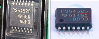

TPS54525PWPR,我们遇到两种不同的丝印,一种是带"G4",一种不带“G4”,请帮忙确认是否正常?另外帮忙解释一下"G4"的含义是什么?
  • Hi
        TI判定芯片真伪的唯一标准是购货渠道,所以如果你直接购买自TI就是没有问题的(也建议直接找TI购买,现在TI也没有授权代理商。marking不做位标准,因为容易伪造)
        就目前芯片marking看,datasheet就一种封装以及一种marking,但是从照片看有些不同(可能是因为照片的原因)。如果仅仅是多了G4, 应该是没有问题的,这个是代表无卤绿色环保,只是现在TI所有芯片都符合这个标准。
