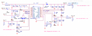

客户当前使用TPS65100作为背光芯片,当前使用碰到如下问题:目前LCD电压提供10V 16V和-7V,偶尔上电会发生白屏情况,测得ADD_10V4输出只有5V多,VGH_16V只有8、9V,VGL_-7V只有-4V,然后EN脚短接到底就好了,用手摸TPS65100也容易发生白屏的情况,不是所有的,10个里面可能会有2、3个出现这种情况,刷程序的时候会重启一下,往往重启后就发生白屏,测试电压发现输出只有目标值的约一半,ADD_10V4没测测试都是约5V,其他两个电压一半或更小。
原理图如下:
原理图如下:
Hi
将EN脚接到低是什么情况,能从EN电压上说明下吗?
从描述上看,我觉得有可能是接触不良导致的。另外注意下功率电感饱和电流足够。
