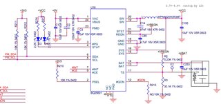

BQ25601貌似无法实现默认配置的2A的快充。插入usb 5v充电充电电流只有200mA。用电源充电,充电电压6V,充电电流也只有400mA。不知道是配置不对,还是电路有问题?
寄存器打印的参数如下:
REG0x00, 023, 0X17, 00010111
REG0x01, 026, 0X1A, 00011010
REG0x02, 144, 0X90, 10010000
REG0x03, 034, 0X22, 00100010
REG0x04, 088, 0X58, 01011000
REG0x05, 143, 0X8F, 10001111
REG0x06, 102, 0X66, 01100110
REG0x07, 076, 0X4C, 01001100
REG0x08, 117, 0X75, 01110101
REG0x09, 000, 0X00, 00000000
REG0x0A, 192, 0XC0, 11000000
