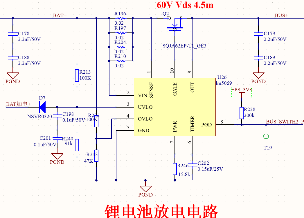

LM5069: 振铃现象
Part Number: LM5069
详细型号为:LM5069MM-2/NOPB
设计的一款电池放电电路,主要现象如下,实际功耗28V/100mA,均能正常工作
  • 在BAT+和PGND之间加28V/2A直流电,上电瞬间会有一个振铃的响声,时间很短
  • 在BUS+和PGND之间加28V/2A直流电,没有以上现象
2.分析
查看手册发现有这么一个特性介绍: Initial insertion timer allows ringing and transients to subside after system connection
故有以下2个疑问
  1. 该现象是该器件的固有现象吗。
  2. 如果是固有现象,该现象对系统有何影响。
