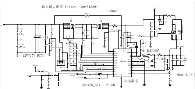

调试时发现充不进电,指示灯闪烁。
充电IC启动测试结果:mos正常导通了,Vref(3.3V),Vregn(6V), TS脚电压2.6V左右,SW的没有波形,处于一直拉高7.8V的状态。
下面有原理图,请帮忙看看什么问题?
Hi
TS脚2.6V已经超过TS的正常电压范围内(T1~T5), 需要确认一下TS脚外部的分压电阻以及热敏电阻的设计,具体可以看datasheet。
HI
检查是否电压侦测路径上出现noise(或者layout异常), 或者电阻精度问题。
电池充满判定是电压到达充满范围,以及充电电流小于terminal 电流。
