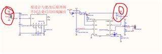

设计中用到LM2750LD将3.3V升压至4.8V,但是经过如下二极管后,3.3V电压会升高,见图1:

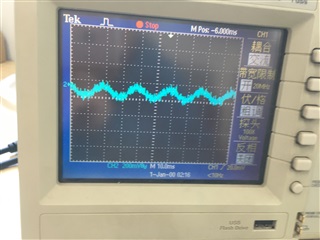

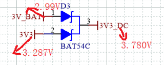

单独1和3通路,3输出2.99V,单独2和3通路,3输出3.78V,后经测试纹波发现,所用电压均有此纹波,见图2
图1
图2
所用电压芯片见图3;
图3
由于未断开电源单路进行测试,一般是不是由于LM2750LD电荷泵引起的?

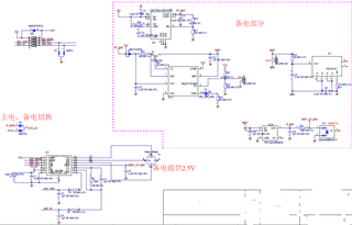

将这一块整体的电路传上来看一下,仅仅是两个二极管,看不错有这样的电压异常?因为恒定的电压出来应该还是恒定,但是这里出现波动,说明输入应该也有波动。
Hi
单独测试D3正常,但是整板就异常,而输入电压并没有变化,那么异常很可能是, 输入的GND, 并非D3的GND, 并因为GND差异,异常的大noiseGND影响到了D3. 这个很可能是layout问题造成的。
