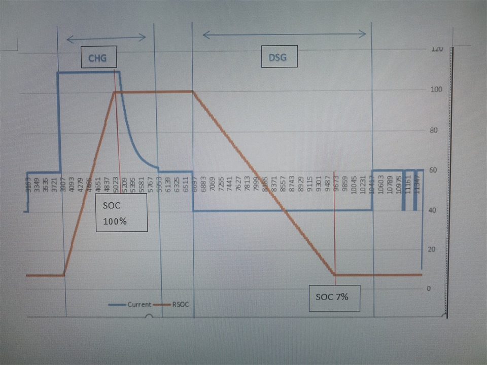

   有个项目用了BQ4050,但是做出来的FCC容量和设计容量偏差较大,设计容量是5000mAh,但是4050循环后的容量是4384mAh,请问有哪些可能会导致这种情况的出现呢,盼复,谢谢

  • 您好,请问不同批次的电池制造商的容量规格是多少? 您能否提供充放电的log files?
  • 您好,以上问题
    1.电芯容量是2500maAh的,做的4S2P的电池包.
    2.由于权限问题,没办法提供log file,我只能用log file做张充放电曲线图(充电阶段16.8V截止电压,充电充到16V左右SOC已经达到100%,但是还能继续充电冲到16.8V,放电阶段11V截止电压,放到13.5V左右到7%并且能继续放电SOC不再下降)最终5000mAh的设计容量,做出来的FCC只有4400左右,但是bqstudio界面中的Discharge Cap有5050mAh左右
  • 您好,电池参数必须与实际终止条件匹配。 请设置适当的锥度值(taper values),以在充电期间获得正确的 SOC。 放电中的不匹配可能是因为电池充电超过 100% ,而这并不是由电量监测计跟踪的。
