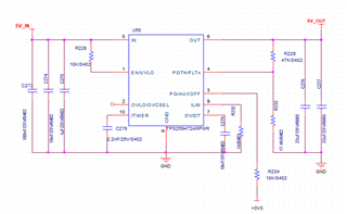

  你们好,我测试的是TPS259472ARPWR这个物料,测试输出短路时的保护功能丧失,详细如下:
给芯片上电,不接负载,然后用杜邦线把输出和GND短路,然后保持短路状态,关闭电源,然后接通电源,如此3次。
故障现象:发现芯片冷却很久后,消除输出短路状态后,再次上电,输出是0V。
疑问:芯片不支持此种故障模式发生后恢复正常吗?
电路如下:
  • HI
       上电后,采用杜邦线把输出和GND短板,这个类似带电插拔,只不过载负载端,会引起异常电流电压,是可能损坏芯片的。
       需要先链接输出和GND断路,再上电,或者采用电子负载断短路控制也是可以的。
  • 谢谢 Johnsin Tao的指导,确实可能是热插拔引起的,我尝试了在上电前设置好故障电流,以及通过电子负载在上电后调节电流使得出现故障电流调节,测试芯片的过流保护功能是正常的。
