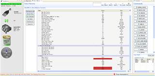

    低温补偿后从TI官网获取到了化学ID补偿文件和gg文件,在写入GG文件的过程中出现了写入失败的提示,
如图

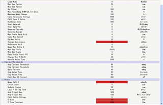

经过检查后发现,TI 官网的GG_OUT.CVS文件是错误的,例如:
Gas Gauging State Qmax Cell 0 29481
这是GG文件的Qmax,而设计容量为:4000mah
请问这是什么原因。

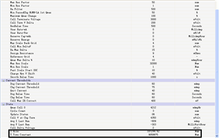

  • 我提交的原始数据是通过分容柜采集的数据,是实时记录的。我将充放电电流按照BQ34Z100的缩放比例修改后重新申请补偿文件,化学ID补偿成功,GG文件中Qmax这个参数是OK了,但T Rise,T Time Constant的值超过了BQ34z100的取值范围GG文件也是写入不成功,是什么原因?怎么解决呢?
    T Rise 这个参数根据sluubw5.pdf 3.2.5章节是“Scaled by Design Energy Scale”,是用户设置的,为什么通过低温补偿学习后会改变呢?改变后该怎么处理呢?

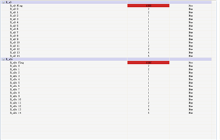

    另外,通过导入外部(原始的GG文件)的GG文件,全部写入,没有成功过,但手动写入OK,是不是通过导入外部文件全部写入,有什么特殊的操作步骤?
  • 您好,BqStudio 的取值范围要在 DataFlash 中的值这个范围内,这样就不会超过这些值。 上传 .gg 文件时, bqStudio 显示的特定错误是什么,您能够提供图片吗? 此外您还可以使用 flash stream files或者 srec来传输数据。
  • 您好!在上传到TI 网站的GG文件没有错误,当TI 回的补偿文件中的GG 文件中发现 T Rise 和 T Time Constant这两个项目的值超出了 BQ34Z100的取值范围,写入GG文件时的具体错误见图片。
    第一张图片是导入GG_OUT.GG.CSV文件的值,第二张图片是写入是的错误提示

    这些值不正确,提交到工具以获取远距离值的数据中很可能有错误。
