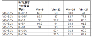

  你们好,我使用的是LM3150这个物料,经测试电路工作基本正常,电路是使用webench生成的,效率测试也完成,但存在如下问题:
一:输出空载时,空载电流为30毫安左右(在8~30V的输入范围内),我的MOS管型号是SiSS78LDN,电感型号是SPM10065VT-3R3M;
二:输出设定为5V,负载10A,输入电压16V时,效率只有91%,感觉偏低,而且在无外置散热条件下,长时间单板运行,有发生热关断故障的现象(通过外加风扇确认了是热关断引起的)。
我的疑问:
             1,静态电流这么高应该不正常吧?
              2,我的效率是否偏低,这种10A级别的大负载是要加散热片吗?
附效率测试图如下:
  • HI
        外置MOS, 并且不带powersaving模式的控制芯片LM3150  静态电流是会很大,20~30mA都是可能的。如果要降低,可以适当降低工作频率,例如设置到200~300kHz。 选择Qg尽量小的MOS(一般可以选择十几个nC的MOS, 甚至更小)。
        如果觉得效率偏低,还需要Rdson尽量小。
