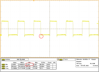

上面是测定的开关频率波形;
印加在LX引脚上的最小电压是-2.2V左右、时间大概为14ns;这种情况会对电源IC产生不良影响吗?
数据手册中记载LX引脚的耐压最小值是-0.8V、瞬时耐压时间是小于20ns;
LX引脚在20ns内的耐压最小值是多少呢?-1V、-2V、-3V都可以吗?

问题不大,有一些测试的问题,其次就是layout造成的,建议你参照datasheet的layout以及说明(特别注意LX,以及GND的layout)。
LX的最小耐压是-1V, 但是这个的参数实际没法控制或者说改变,低边MOS开启,LX与GND导通,在这个瞬间可能MOS的寄生二极管先开启造成LX实际为负0.7V左右。如果layout不好,考虑到GND的压差,LX寄生参数的影响,有可能略微高一点点。
