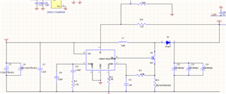

LM348输入电压14V,准备输出+28V,但是发现输出波形为三角波,怎么解决呢?急!

建议你借助webench在线仿真确认一下你的电路,要特别注意输出电压电容大小,以及对应ESR需要和参考一致。
layout上要特别注意sense电阻(R14), 可以参考datasheet上的layout说明。

这个波形不对, 但是你需要看尖峰电压是否会促发电流保护(我这边数据看不清晰)

能否标注出哪两根线?
layout是有可能造成这个问题的,datasheet一般都是由layout的建议或者参考,建议你参照。
