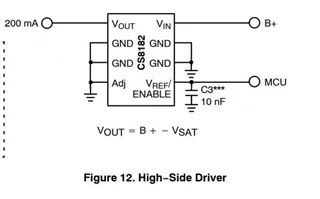

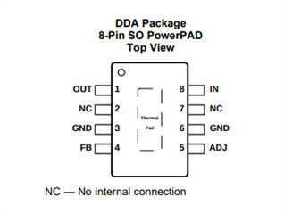

客户最近在选择了TPS7B4253-Q1用于兼容CS8182,客户希望不改板,但是TPS7B4253-Q1和CS8182封装一样但是引脚上有差异,TPS7B4253-Q1的第2脚和第7脚是NC脚,但是CS8182的第2脚和第7脚是GND,请问下TPS7B4253-Q1的第2脚和第7脚是否可以接GND?谢谢!

Hi
按照datasheet要求,TPS7B4253-Q1 Pin2/7 NC脚需要悬空, 不建议接GND, 因为接GND,会产生电容效应,对于LDO, 如果靠近反馈,有可能影响环路。
所以如果你需要替代,同样悬空可以,但是NC接GND, 需要申请样片实际测试才行。我们论坛并没有相关硬件可以验证(我们没有TPS7B4253的版子,以及芯片CS8182)
