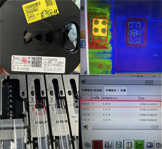

hi ,
请帮建议如下问题该怎么改善?
客户在贴片过程中发现这颗IC有粘料带抛料现象,贴片机用吸嘴吸不起来。投入1750pcs,抛料7pcs,抛料率0.4%。具体不良现象如图,怀疑静电原因但是增加湿布除静电,不良现象未改善。
PS:物料是21年初供货的,在客户仓库放了一年。
  • Hi
       其他的芯片是否有类似的问题(还是说仅仅这个芯片)?
       如果是的,请问芯片包装是否有开封?(还是保持真空包装,但是使用上贴片就会出现异常)
       另外建议这个问题,你可以找一下你们制程工程师看看,因为论坛一般是基于datasheet的应用信息的讨论。关于制程上的问题,几乎没有,因为这个关系到你们的生产设备之类。而材料(芯片)影响,在论坛上没有出现过,我们也没有经验。
  • HI
       如果其他芯片也出现这个问题,SMD设配应该是可以调整吸收力,可以适当调整看看。
