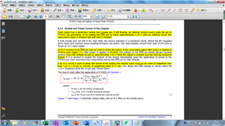

上图为启动时间计算公式,
公式中的(VTH-IEN)X R是不是写错了,正确的是不是应该为VTH-IEN X R,公式中的括号是不是不应该有,请TI工程师确认一下。
1.VTH是门限电压1.25V,IEN是内部充电电流10uA,电压减电流看起来没有计算意义
2.我用Excel计算启动时间时,按照手册中的公式计算的时间总是负数

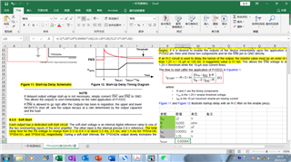

下面是我按照VTH-IEN X R公式计算的结果,看起来是正常的
我的供电是12V,电阻使用手册中推荐的51000ohm,希望的启动时间为600uS左右,按照以上要求,当C为4.7nF时,可以满足要求。
