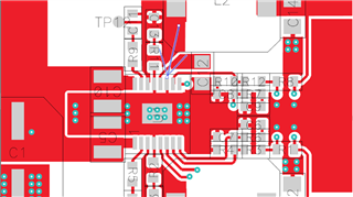

TPS54292的GND引脚有三个
PGND1 PGND2 GND
PIN “GND”的定义为“Analog ground pin for the device.”
请问这个地在设计时需要注意什么呢,似乎手册中没有什么特别说明
看了下官方开发板TPS54291EVM-431 evaluation module (EVM),原理图中也没有特别的说明
从PCB上看这个Pin11 GND直接连到了Thermal PAD上

        电源芯片一般都会分功率GND和模拟GND, 功率GND是输入、输出, MOS的GND,  功率GND一般是反馈,补偿,软起动的GND.
        之所以要分开,是因为功率GND的电流比较大,如果电流流经模拟GND, 会造成很大的noise, 这个会影响反馈,comp, 会导致电源工作很不稳定,常见的不良模式就是输出noise很大,纹波也会很大。
  • 您好 感谢您的帮助 您看我这样理解您的解答对不对:
    TPS54292的Pin11 (GND Analog ground pin for the device.)可以视作PGND1、PGND2这两个功率地与电源芯片模拟地一个单点接地点,所以在PCB设计时将Pin11与Thermal PAD连在一起就可以了
  • HI
        Powerpad可以视作功率PGND,  PIN11模拟GND在芯片底部短接即等同于连接PGND.
