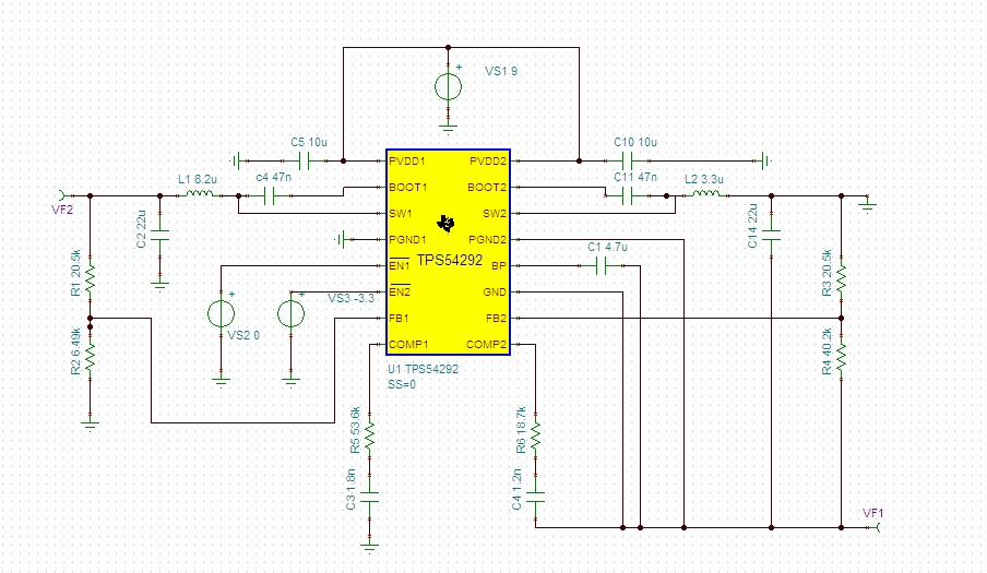

tps54295是双通道的电压转换,如果要求一通道输出正,一通道输出负电压,这对于芯片的地连接有什么需要注意的,这种正负输出可以实现吗?

I think that is not possible as the grounds are common. I would recommend this approach:
qiaoling ge 说:相类似于这种的设计应用在tps54295,能实现两边正负同时输出吗?我是想到时候可以调节反馈电阻然后可以再另外调节电压的,谢谢啦!
你的反馈电压FB2是负值,我不认为TPS54295可以实现环路控制。
而提供的那个解决方案,输出的地是浮地,反馈电压还是是0.8V。
